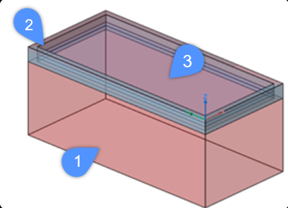

  • Criar o arquivo
  • Criar o sólido subtrator (1)
  • Crie a moldura da janela ou porta (2)
  • Criar os painéis (Vidro) (3)

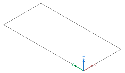

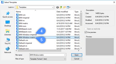

  2. Selecione um dos templates pré-definidos para criar uma janela simples, especificando o sistema de unidades do desenho.
    Nota: Os templates pré-definidos contêm as camadas necessárias para criar a geometria da janela ou porta. Esses arquivos de formato DWT são templates de BIM-Window-imperial (4) e BIM-Window-metric (5) que asseguram que as camadas e propriedades necessárias estejam disponíveis em seu desenho.

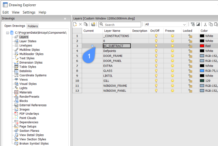

  3. Defina a camada como atual BC_Subtract (6) usando o Explorer do Desenho ou o campo Camada no painel Propriedades ou no painel Camadas no lado direito.

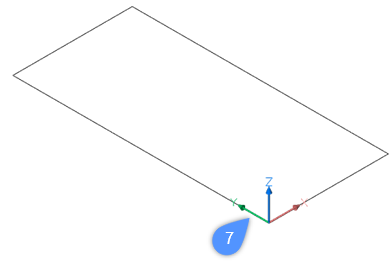

  1. Use o contorno do sólido que você criou anteriormente (ex. um retângulo).
    O contorno está no primeiro quadrante do plano XY do Sistema de Coordenadas Mundo (WCS).
    O canto inferior esquerdo do retângulo está na origem (0,0,0) do WCS (7).

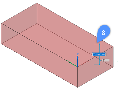

  2. Selecione a ferramenta Extrusão e mova o cursor para baixo (8) para extrudar seu contorno sólido na direção Z negativo.

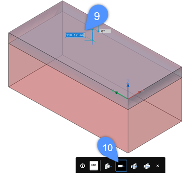

  3. Em seguida, faça a extrusão da face superior do sólido subtrator na direção Z negativa (9) usando a opção 'Criar' (10) da ferramenta Extrusão, pressionando a tecla Ctrl uma vez.
  4. Digite um valor no campo de dimensão dinâmica para especificar a altura da moldura fixa.
    Nota: A altura da extrusão será a espessura do quadro fixo.

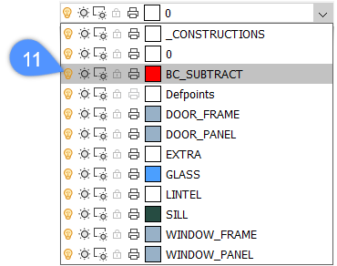

  5. Desative a camada BC_SUBTRACT clicando na lâmpada (11) ao lado do nome da camada.

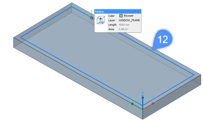

  6. Use a ferramenta Deslocamento para criar um deslocamento paralelo do contorno da moldura fixa (12).
    Nota: A distância do deslocamento é igual à largura do quadro.

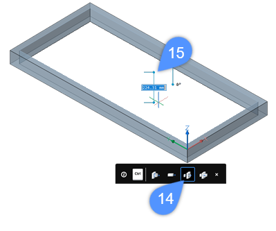

  7. Passe o mouse sobre o limite interno do deslocamento paralelo (13) e selecione a ferramenta Extrusão no Quad.
  8. Quando o modo de extrusão estiver na opção Subtrair (14) mova o cursor para baixo (15) para criar uma abertura na moldura fixa.
  9. Siga um dos procedimentos abaixo para concluir a criação da abertura na moldura fixa.
    • Clique um ponto.
    • Digite um valor no campo de dimensão dinâmica, e pressione Enter.

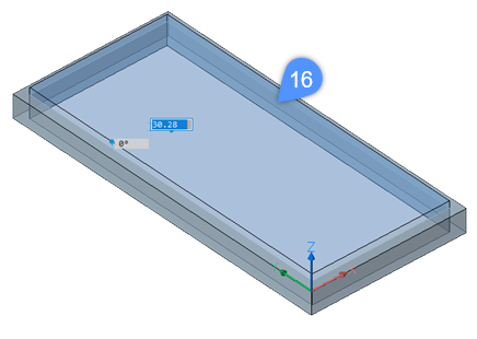

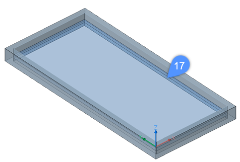

  3. Mova o sólido do painel de vidro para baixo, na direção-Z negativa, se a face externa do quadro fixo não coincidir com a face externa do sólido (parede) onde a inserção será executada.
    As ilustrações a seguir mostram o sólido do painel de vidro depois de movê-lo (17) para baixo.

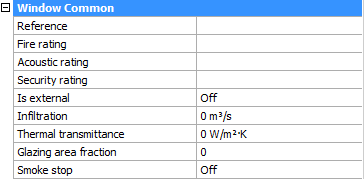

  6. Opcionalmente, você pode atribuir mais informações à janela após inseri-la em um novo desenho. A ilustração a seguir mostra a categoria Janela Comum das propriedades BIM do painel Propriedades, que fica disponível após a seleção do elemento. Informações podem ser atribuídas sobre o coeficiente de transmitância térmica dos materiais da janela, classificação de fogo, de acordo com a classificação nacional de segurança contra incêndio, e assim por diante.
