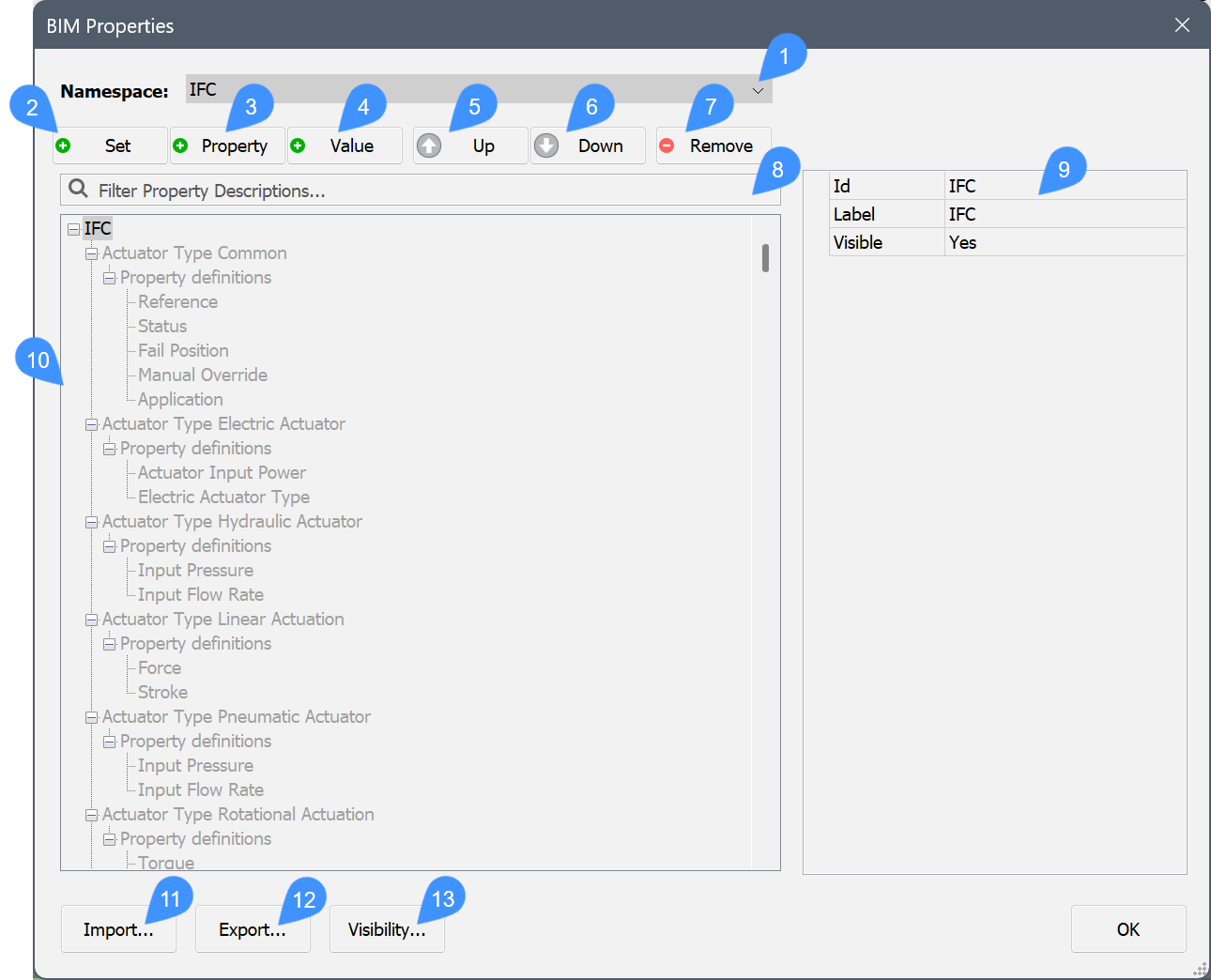

Descrição
Abre a caixa de diálogo BIM Propriedades para criar, editar e excluir definições de propriedade, e para organizar propriedades em conjuntos de propriedades.
  1. Namespace
  2. Adicionar Conjunto
  3. Adicionar Propriedade
  4. Agregar Valor
  5. Acima
  6. Abaixo
  7. Remover
  8. Filtrar
  9. Propriedades
  10. Árvore das Propriedades
  11. Importar...
  12. Exportar...
  13. Visibilidade...
Namespace
Por padrão, os namespaces abaixo estão disponíveis:
  • Usuário: permite criar propriedades definidas pelo usuário.
  • IFC: mostra as propriedades IFC2x3 e IFC4X3 mescladas em um único namespace.
    Nota:
    • Diferenças entre os dois esquemas serão tratadas em segundo plano, durante a Importação ou Exportação IFC.
    • Os atributos estáticos do namespace BIM são marcados como obsoletos para não serem usados em vez dos dinâmicos.
  • Quantidade: mostra as propriedades das quantidades. Este é Somente-leitura.
Também é possível importar NomEspaços, usando o botão Importar....
  • Sistema de Classificação: permite organizar seus modelos BIM com códigos de classificação padrão usados na indústria da construção.
Adicionar Conjunto
Cria um novo conjunto de propriedades.
Adiciona uma nova propriedade ao conjunto de propriedades atualmente selecionado.
Agregar Valor
Cria uma nova definição de valor.
Acima
Move para cima a propriedade ou o valor selecionado.
Abaixo
Move para baixo a propriedade ou o valor selecionado.
Remover
Remove o conjunto de propriedades selecionado, a definição de valor da definição de propriedade, ou o namespace selecionado.
Nota: No caso de remoção de um namespace, é exibida uma mensagem de aviso.
Filtrar
Exibe apenas as propriedades das quais o Id e o Rótulo contêm a string de texto digitada na pesquisa. Os resultados na árvore de propriedades são filtrados à medida que você digita.
Propriedades
Exibe as propriedades dos conjuntos de propriedades selecionadas, definições de propriedade e definições de valor.
Nota: Estão disponíveis regras de visibilidade para as definições de propriedade. É possível tornar a visibilidade de uma propriedade ou conjunto de propriedades dependente do valor de outra propriedade.
Exibe os conjuntos de propriedades, as definições de propriedades e as definições de valor.

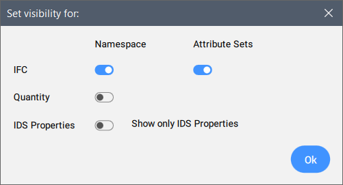

Visibilidade...
Permite Ativar e Desativar a visibilidade do Namespace e dos Conjuntos de Atributos do IFC, Quantidade e Propriedades do IDS.
Nota: A alternância IDS Propriedades altera o valor da variável de sistema SHOWIDSPROPERTIESONLY.
