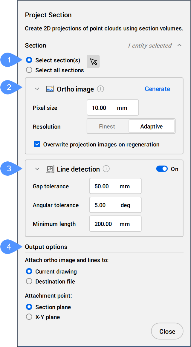

O painel de contexto de comando Corte do Projeto é exibido automaticamente ao executar o comando.
Faça uma seleção de corte, decida se deseja gerar linhas ao lado da imagem rasterizada, defina os parâmetros, e clique na opção Gerar.
Nota: As opções dentro do painel contexto do comando refletem as opções dentro da linha de Comando.
Opções dentro do painel de Contexto do Comando
- Seleção do corte
- Imagem ortográfica
- Detecção de linha
- Opções de saída
- Seleção do corte
- Permite que você selecione Cortes BIM de qualquer estado para projetar.
- Gerar
- Fica disponível quando um corte é selecionado. Gera uma imagem rasterizada 2D a partir de um corte da Nuvem de pontos.
- Tamanho do pixel
- Controla o tamanho do pixel da imagem gerada.
- Resolução
- Determina a resolução da projeção. Permite alternar entre o Melhor e o Adaptiva.
- Substituir imagens de projeção na regeneração
- Se marcada, substitui todos os arquivos de imagem antigos que existem no disco relacionados ao corte.
- Detecção de linha
- Se Liga, cria automaticamente linhas ou polilinhas 2D ao longo da interseção da Nuvem de pontos com o Plano de corte.
Permite modificar os parâmetros que controlam a geração da linha 2D com uma prévia ao vivo.
- Tolerância de folga
- Controla a área de pesquisa para o algoritmo desenhar linhas. As lacunas menores que o valor especificado serão fechadas.
- Tolerância angular
- Controla a tolerância angular das linhas geradas. Uma alta tolerância resulta em ângulos retos pronunciados. Isso é útil para planos perpendiculares.
Linhas geradas com um ângulo menor que o valor especificado serão mescladas.
- Comprimento mínimo
- Controla o comprimento mínimo de uma linha gerada. Linhas com um comprimento menor que o valor especificado não serão geradas.
- Opções de saída
- Anexe imagens ortográficas e linhas para
- Determina aonde a imagem resultante é gerada.
Permite alternar entre Desenho atual e Arquivo de destino.
- Ponto de anexação
- Determina o ponto de inserção para a imagem gerada.
Permite alternar entre o Plano de Corte e o Plano-XY.
