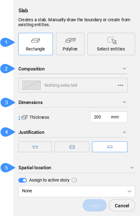

Inicie o comando para abrir o painel de contexto do comando Laje.
Há três métodos para definir os limites externos da laje:
  • Desenhar um retângulo.
  • Desenhar uma polilinha.
  • Selecionar entidades no desenho.
Use o assistente Assistente de Atalhos para alterar a justificação da laje atual. Pressione a tecla Ctrl para alternar entre as opções exibidas.
Nota: O assistente Assistente de Atalhos será exibido se a variável de sistema HOTKEYASSISTANT estiver definida como 1 e a caixinha Exibir Assistente de Atalhos para opções de BIMLAJE estiver marcada na caixa de diálogo Configurar Assistente de Atalhos (consulte o artigo Assistente de Atalhos).
Opções dentro do painel de Contexto do Comando
  1. Modo criação
  2. Composição
  3. Dimensões
  4. Justificação
  5. Local espacial
Modo criação
Permite escolher um método de criação da laje.
Retangular
Define o novo limite da laje desenhando manualmente um retângulo.
Polilinha
Define o novo limite da laje desenhando manualmente uma polilinha.
Permite selecionar uma entidade do desenho para definir o novo limite da laje. Você pode selecionar uma isolada curva 2D/região/limite, ou múltiplas paredes. Quando estas entidades são pré-selecionadas antes de iniciar o comando BIMLAJE, o painel seleciona automaticamente este modo.
Composição
Abre a caixa de diálogo Composições que permite definir a composição atual da laje. Por padrão, as composições do tipo Laje são mostradas. Você pode alterar esse filtro na caixa de diálogo Composições.
Dimensões
esPEssura
Define a espessura da laje.
Nota: Quando uma composição com espessura fixa é selecionada, este parâmetro fica esmaecido.
Justificação
Existem três opções de justificação: superior, centro e inferior. Por predefinição, a justificação é definida como inferior. Para alterá-la, clique em outra opção de justificação.
Local espacial
Permite selecionar uma localização espacial no menu suspenso, para atribuir à laje.
Atribuir ao pavimento ativo
Permite que você copie o Local espacial do pavimento ativo que está atualmente ativa no TVM ou do nível de pavimento mais próximo, se não estiver no TVM.
