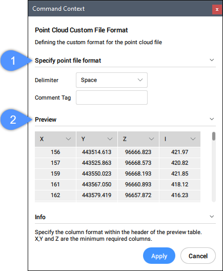

ヒント: ほぼすべての拡張子のASCII点群ファイルを読み込むことができます。カスタム区切り文字、または列全体のカスタムデータ分配も使用できます。サポートされていないファイル形式を選択するには、点群ファイルダイアログボックスですべてのファイル(*)を選択します。コマンドラインのオプションまたは点群カスタムファイル形式コマンドのコンテキストパネルから、点群データをファイルに格納する方法を設定します。
- 点群ファイル形式を指定
- 点群ファイルのカスタムフォーマットを定義します。
- 区切り文字
- ドロップダウンリストから区切り文字を設定します。
- コメントタグ
- コメントタグを定義します。同一行のこのタグ以降の内容は無視されます。
- プレビュー (2)
- 点群ファイルのプレビューを表示します。列の形式を構成できます。
- 列形式
- 列形式を設定します。
