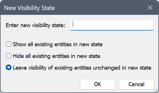

Novo
Abre o Novo Estado de Visibilidade para adicionar um novo estado de visibilidade à definição de Bloco Dinâmico.
